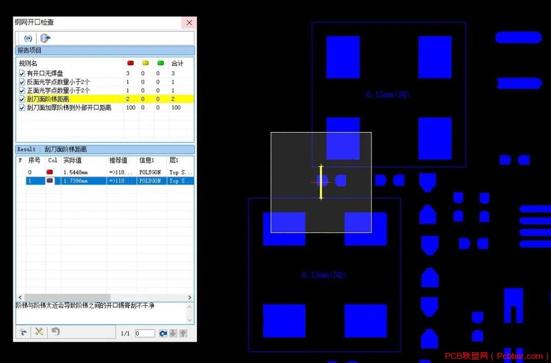

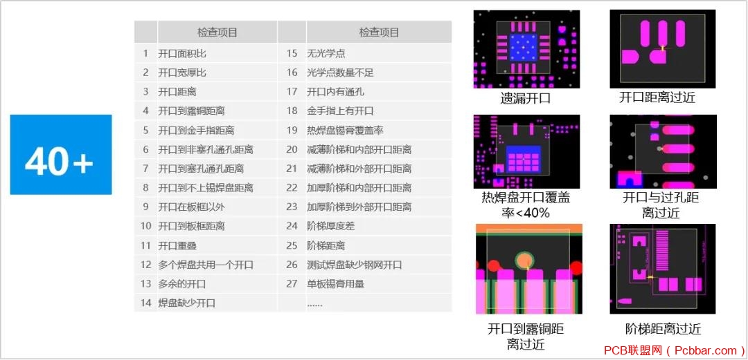

Vayo-StencilDesigner 软件集成了强大的开口检查规则库,可通过规则一键自动完成校验,找出所有不符合要求的开口。
图二. 规则库
例如下图中所示,由于器件布局导致的钢网设计不良,用传统人工检查方式是根本无法核对出来的。
图三. 规则比较法

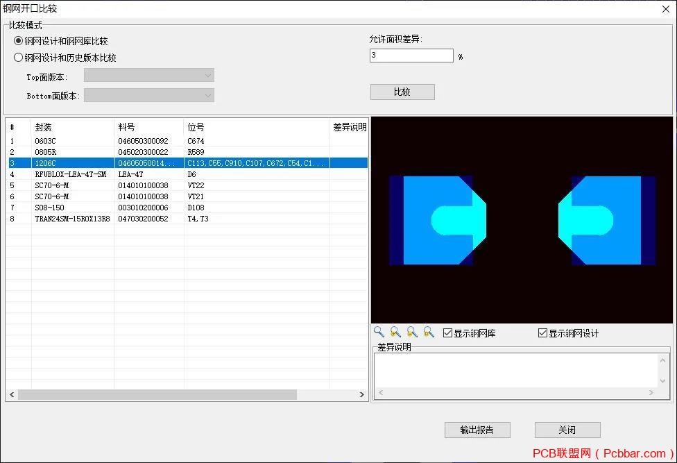

除规则检查法外,Vayo-Stencil Designer 还有一种更高级的校验法,即用企业私有数字化钢网开口进行比对,找出差异。
注:Vayo-StencilDesigner 创建企业私有数字化开口库非常智能,可以让企业在短时间内完成建立,拥有企业级的产品和工艺Know-how数字化开口库。
图四. 开口比较法

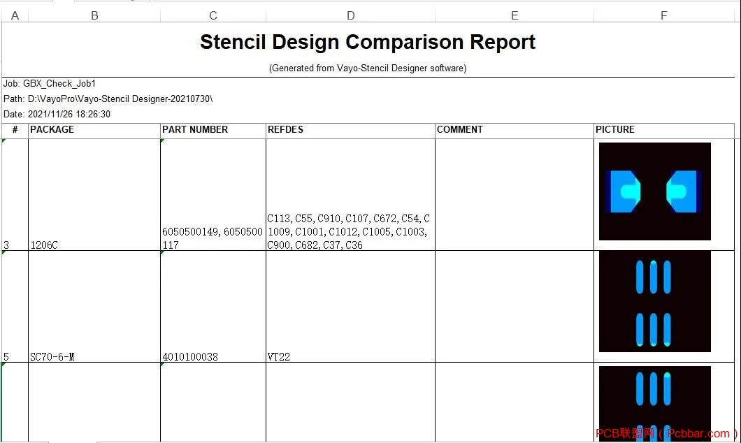

还可以一键导出差异报告,方便与钢网厂家直观交流,提升沟通效率,避免发生理解偏差。
图五. 比对报告
