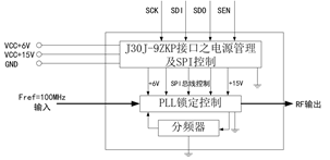

盛铂科技SWFS系列超宽带低相噪小型频率源模块是采用锁相环技术并结合盛铂科技多年在设计开发宽带微波测试测量产品中积累的丰富经验为广大用户单独研发的通用小型频率源模块,它具有宽输出频带、快速跳频以及超低相位噪声等特点,该频率源还具有体积小、功耗低、http://www.samplesci.com/product/p-152-139.html控制方便等优点。 SWFS系列目前共有4个覆盖不同频率范围的型号,并可根据客户的特殊需求进行定制咨询4006218906(如:输出频段、步进、点频输出等)。
产品基本信息
        -    工作频率范围:6~8GHz
-    跳频时间:最小40μs
-    相位噪声:7GHz载波-93dBc/Hz@1kHz
-    典型工作电压:+6V和+15V,对应典型工作电流:200mA和15mA
-    内部集成VCO,体积小,尺寸:50mm*47mm*12mm
-    控制接口:J30J-9ZKP & SPI
-    典型应用:测试测量、仪器仪表、RF/微波电路等
产品可按需定制,支持点频输出、不同步进输出,不同频段输出。

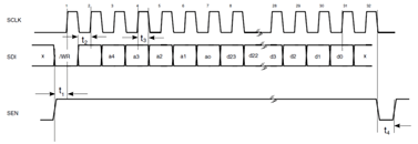

功能框图(包含SPI控制时序) ↓

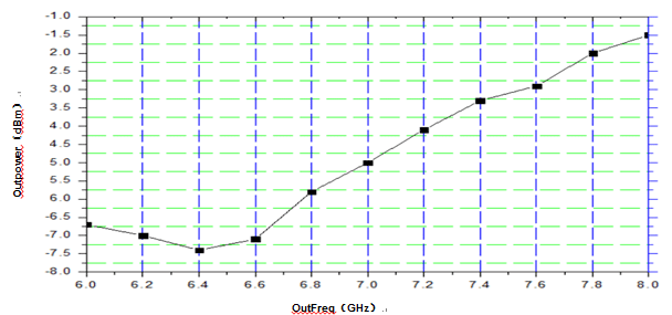

输出功率曲线 ↓

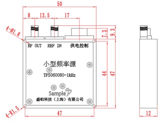

产品外形尺寸和引脚功能定义 ↓
备注:
1、单位:外形尺寸标注单位为“mm”;
2、 射频信号接口方式:
       RFOUT:SMA-K
       REFIN:SMA-K
3、供电和SPI控制方式:J30J-9ZKP
