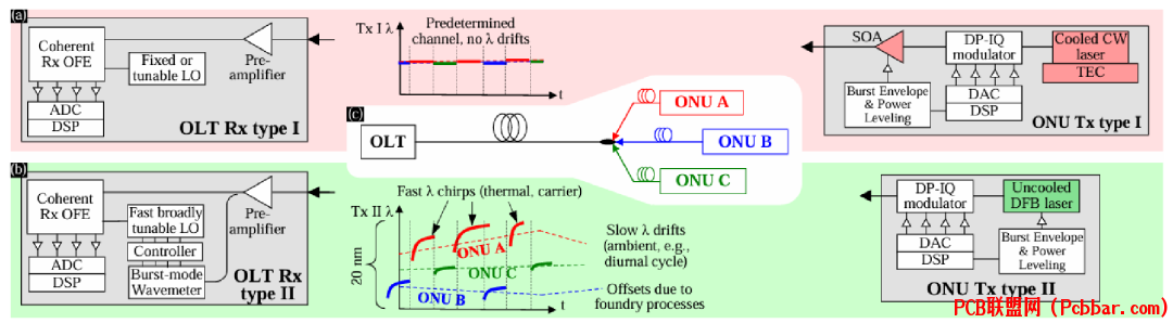

) R  d2 ]; M% Q' O! V7 Y相干检测和直接检测之间的主要区别在于接收器中存在本地振荡器(LO)激光器。相干检测要求信号和 LO 激光器在几 GHz 范围内光学对准,以使信号保持在接收器的电气带宽内。在 PON 中,由于成本和复杂性原因,精确的波长对准具有挑战性。传统方法依赖于光网络单元(ONU)中昂贵的冷却激光器,具有精确的波长控制,增加了成本和功耗[1]。
4 B, r2 U7 ?! Q. @. R
- X. {2 J! K) f0 s% _: U2 b+ p$ g6 A& j, B' p- g& \
! Z* J+ C0 w& x& L6 a图 1:上行相干 PON 的可能架构:(a) 类型 I,使用固定波长冷却激光器和(b) 类型 II,本文提出的:在 OLT 跟踪的成本高效非冷却直接突发激光器。
' k$ _* k: H- e* J- O0 t; @: W' u8 l( @; N9 {0 h  J4 c
1: M, P! g7 d& d0 P+ |+ h8 n
挑战与提出的解决方案
: g! n7 ^9 s7 t$ ?6 U5 M首先,需要校准、冷却的光网络单元(ONU)信号激光源,在各种环境条件下和整个寿命期间保持稳定,这增加了制造和测试成本,以及功耗。同时,PON 传统上依赖于廉价的非冷却激光器,允许在最大 20 nm 的波长窗口内发射。$ E$ f, |/ V) _4 {; n1 A
; b7 d0 N6 G" F2 g$ H) V% o9 z
其次,即使在 ONU 发射端使用稳定的激光器,还需要额外的光学快门/门来抑制残余 ONU 输出,以避免对同一 PON 中其他突发 ONU 的有害干扰。这导致 ONU 复杂性进一步增加,增加了成本和功耗。* ~  }9 J: S# Z9 J  I
0 [8 u( l3 A  t& |
如图 1 所示,相干 PON 上行有两种可能的架构:
1 T  G+ [  F( D类型 I:使用具有冷却、精确控制激光器和光学快门的 ONU类型 II(提出的解决方案):使用非校准、非冷却、直接突发激光器,在光线路终端(OLT)进行波长跟踪[/ol]' K" E) I" a) ?1 w
后一种架构将复杂性从 ONU 端转移到 OLT,这对 PON 是理想的,因为 OLT 由许多用户共享,但同时在 OLT 接收端需要新功能——能够测量不同波长并在纳秒时间尺度内相应调谐 LO。2 w9 I5 G" Q- C0 S% ~

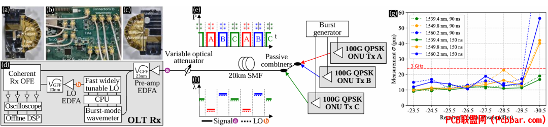

- H$ R- i- Z- A3 z; G为了测量突发 ONU 的不同波长并相干接收其信号,使用硅基光电子波长计和混合硅激光器作为快速 LO。波长计由具有不同波导延迟长度的马赫-曾德尔干涉仪(MZI)阶段组成,包括硅和氮化硅,并集成了快速光电二极管。
2 Y, O! t% e0 x
( ~: M1 K0 B) {' O$ l6 |: ^  x5 _- h该系统具有 95 nm 波长范围,连续波激光器的测量精度小于 1 GHz,响应时间低于 10 ns,以及广泛的温度不敏感性。对于 LO,设计了一种 InP/Si 混合外腔激光器,由具有载流子注入相移器的硅基光电子 MZI 滤波器组成,用于快速波长调谐,基于[11]中的方法,展示了具有 10 ns 调谐速度和大于 50 nm 无栅格波长范围的硅基光电子激光器。
6 y' M0 X1 J. ]; w7 X
4 a; V$ [. Z+ Q7 h( @3 M7 u: j图 2:(a) 组装的硅基光电子 LO (b) 含有微控制器的控制 PCB (c) 组装的硅基光电子波长计 (d) 具有波长计和可调谐 LO 的突发模式相干 PON 实验的实验设置 (e) 时间域中传入信号的示意图 (f) 波长域中信号的示意图 (g) 不同波长和光功率下的波长计测量标准偏差。
5 i; R9 l" ~" u# \
5 V8 y  g; L% R在此实验中,硅基光电子芯片组装成模块(图 2(a-c)),与控制板电气连接,该控制板由连接到波长计的 TIA 和 ADC,以及连接到 LO 的 DAC 组成。该板包括一个 FPGA,编程为快速更新 DAC 并调谐 LO,并将 ADC 测量传送到 CPU 进行波长计算。! Q! m% z1 U8 p

实验证明了配备硅基光电子波长计/LO 子系统的接收器能够接收不同波长的 ONU 的短突发,且波长或突发时间的变化可以被波长计快速检测,以便 LO 对准突发。图 2(d)显示了实验设置。为了模拟一组相干 PON 上行 ONU,使用三个 100ZR 发射器,分别发射在 λA=1560.2 nm、λB=1539.4 nm 和 λC=1549.8 nm,每个功率为 -8 dBm。
, m! o: [8 G! b* p" a1 R7 e" I3 S
3 D. v/ q! x% W8 u# ]为了实现突发,以及为经历最高光路损耗(OPL)的发射器增加发射功率达 6 dB,在输出端使用 SOA 升压门,在连续模式下测量时将发射功率增加到 6 dBm。定义了一个 5-μs 长的突发传输计划 Sch1,突发持续时间 tA=1.4 μs,随后是 0.2 μs 的突发间隙,tB=1.2 μs 突发 + 0.2 μs 间隙和 tC=1.6 μs 突发 + 0.4 μs 间隙。, a: V4 e( q* V
( t3 v; i, \4 E; w还定义了计划 Sch2,其中 λC′=1555.3 nm,改变时间:tA′=1.3 μs 突发 + 0.2 μs 间隙,tB′=1.5 μs + 0.2 μs 间隙和 tC′=1.4 μs + 0.4 μs 间隙。突发通过一系列无源合并器汇聚到馈线光纤中,然后通过 20 公里的标准单模光纤传输。所有传入突发通过降低具有较低 OPL 的发射器的发射功率进行功率调平,就好像所有发射器都处于最坏情况的 OPL,以减轻大型(15-20 dB)ODN 差分损耗和潜在的输出功率变化。! i2 H- @# X4 h1 @  Y6 f+ x

波长计在各种操作条件下的性能得到了全面评估。在接收器输入端,突发系列通过 EDFA 放大,该 EDFA 具有增益平坦化和窗外 ASE 抑制滤波器,光学带宽为 22.6 nm,在 -25.5 dBm 的输入功率下校准,以考虑 EDFA 在兴趣波段上的增益曲线,并确保功率调平条件下类似的突发接收性能。然后,信号分配到相干接收器光前端(OFE)和波长计。
0 `! H" |* w. h+ I1 e. c1 `; y# |- a: S' E+ D8 v# x
在 OFE,信号与硅基光电子 LO 输出混合,使用实时示波器(RTO)的 ADC 以 80 GSa/s 采样,并离线处理。在突发条件下使用 100G DP-QPSK 调制和由于前置放大器而有限的 OSNR 表征波长计测量。进入波长计的光功率在约 5 dBm(在 -26 dBm 接收功率)到约 1 dBm(在 -31 dBm 接收功率)之间变化。; A! z2 o* Y# I3 ?' k
6 w! c  b# l# z如图 2(g)所示,对于接收光功率低至 -29.5 dBm,波长计的测量标准偏差保持在 10-20 pm(
