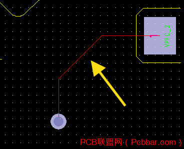

当设置好规则线宽以后,在router里面走线却发现,线宽和设定值不是一样的,如下图所示。
但是查看属性,线宽属性又是和规则里面是一致的。
出现这个解决方法是什么呢?

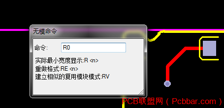

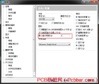

1、点击菜单栏命令“工具--选项”或者是“Ctrl+Enter”键进入到选项编辑界面。点击常规里面的“最小宽度显示”当前是“1”所以是线宽显示的非常细。
1、直接输入无模命令R0”也是可以直接讲其最小显示线宽改变。如下图所示
