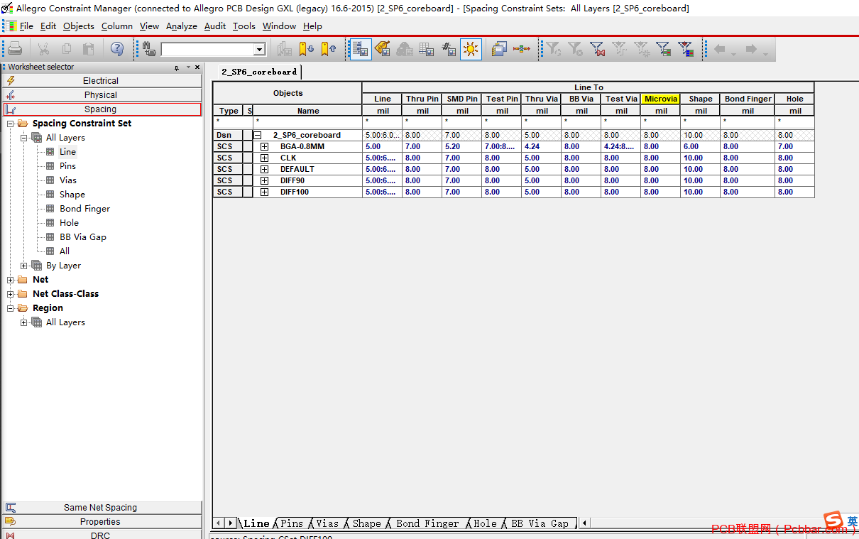

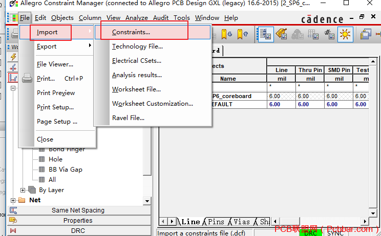

1.打开一张网络上别人画好的图纸,打开他的规则管理器
2.点击File --- Export --- Constraints。
3.将导出的规则文件保存一下。
导入电气规则

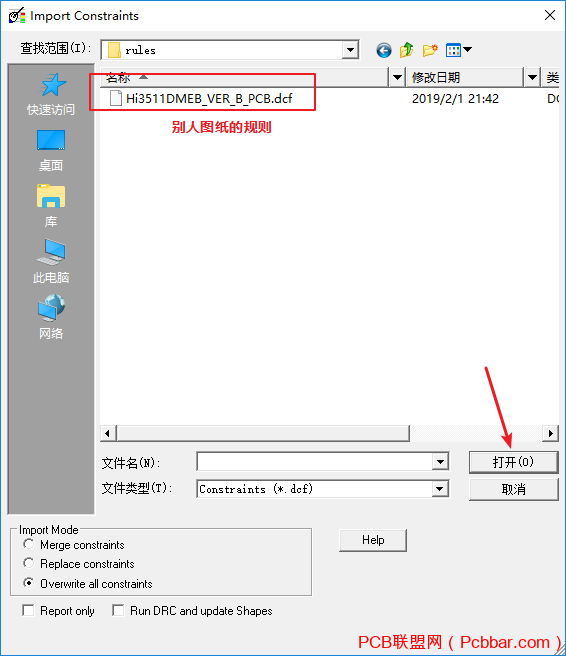

1.打开自己的PCB图纸,点击File --- import --- Constraints。 +08:00C162联盟网4693..png
2.打开别人图纸的规则
3.导入后,你的CM规则管理器的规则就和别人图纸的一样了,不过规则这东西基本通用的,然后你再根据自己的需要去改改就行。

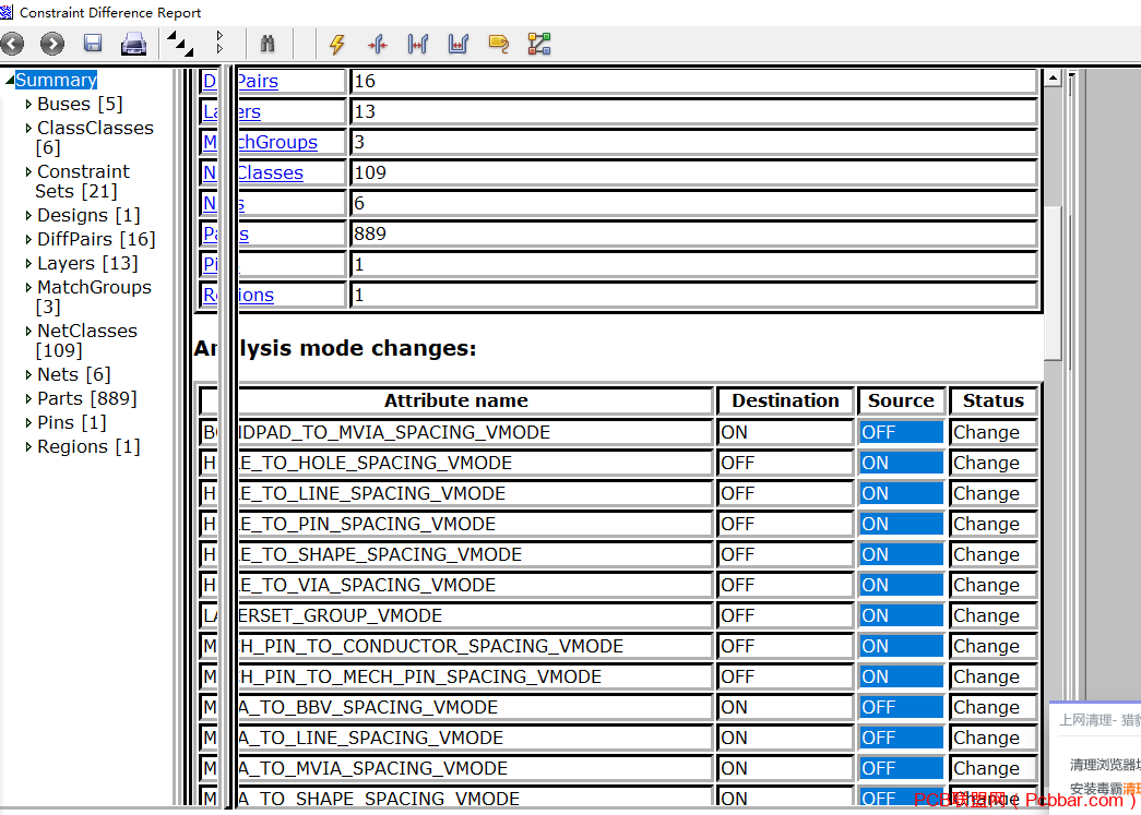

4.导入成功后,他的弹出一个约束差异报告,告诉你与你原来规则有哪些差异。
