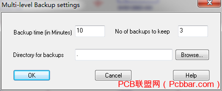

在做设计的时候,不光是PCB里面有自动保存,原理图里面也是可以设置自动保存,如下。
1、打开orcad原理图,点击菜单栏命令“Autobackup”。
2、点击进去以后,弹出如下对话框,既可以对自动保存进行设置。
Ø Backup time in Minutes):保存时间调整。
Ø No of backups to keep :要保留的备份数量。
Ø Directory for backups :选择保存路径。
