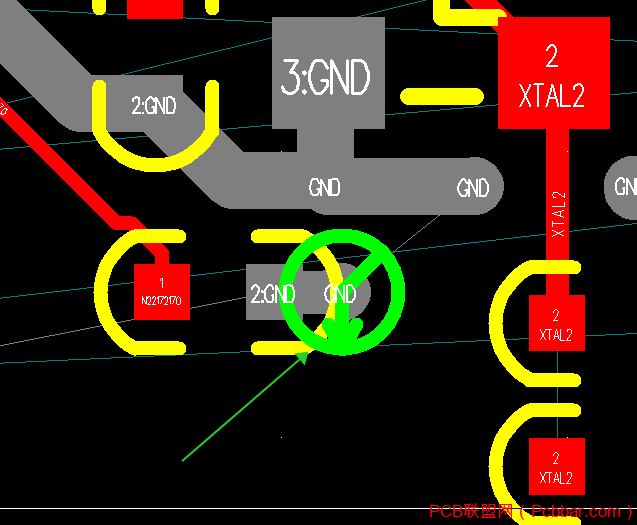

pads  layout设计中在过孔中出现如图所示的测试点显示,如何进行一个关闭显示 +08:00C410联盟网4058..png

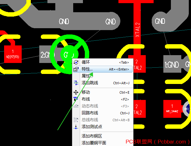

第一步:选择显示了测试点标记的过孔单击右键,选择特性

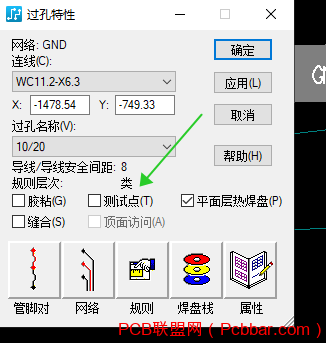

第二步:在弹出的过孔特性中将测试点标记的勾选进行取消即可,如图所示
