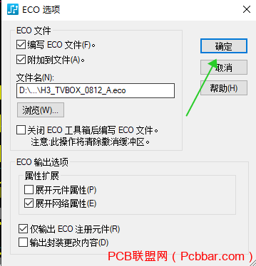

使用pads软件中进行设计时,当导入网表至pcb中网络命名不正确时如何进行更改
第一种方法:检查原理图连接是否有问题,重新连接后再次进行网表导入
第二种方法:可以直接在layout中进行网络修改
第一步:打开工具栏中的eco模式,在弹出的窗口点击确定

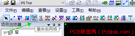

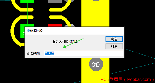

第二步:在eco工具栏中执行重命名网络,然后选择所需要更改网络的焊盘,即可修改成正确的网络
