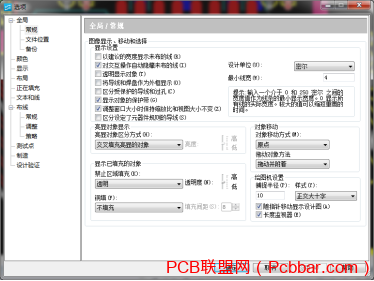

pads里面,飞线显示的无模快捷命令是 “ZU”.

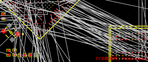

对于PADS飞线是可以加粗显示,这样对于布线来说可以看的更加明显。
1、首先点击菜单栏命令,进入到router 里面。
2、进入到router界面后,点击工具下面“选项”进入到系统设计界面,或者是按无模快捷命令“Ctrl+Enter”键进入。
       +08:00C198联盟网6583..png     +08:00C198联盟网6089..png
3、点击“常规”勾选上“显示设计--已建议的宽度显示未布的线”前面的小方框就可以把飞线显示加粗。
+08:00C199联盟网8138..png +08:00C199联盟网3490..png
