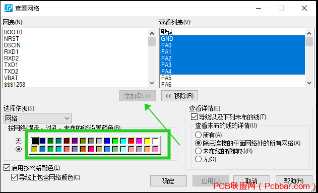

有时候我们为了方便画板经常会对一些特殊的网络或者是地网络进行更改颜色,这样做的好处是让我们对板子上的网络进行一个视觉上分辨,可以在处理这些网络的时候更加的得心应手,下面就给大家演示一下到底怎么更改网络颜色第一步:执行菜单命令查看-网络
第二步:在弹出的查看网络对话框中将所需要设置颜色的网络添加至右侧,然后选择这些网络即可在颜色栏中分配相应的颜色,如图所示,同时要将启用网络颜色和导线上包含网络颜色进行勾选
