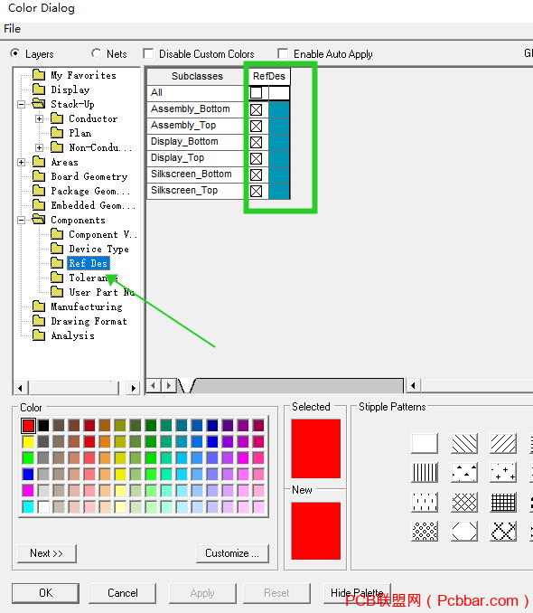

使用allegro软件进行pcb设计,元件的位号被隐藏了,如何进行显示?

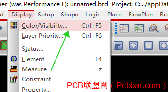

第一步:执行菜单命令Display-Color,打开颜色管理器
第二步:在弹出的颜色管理器中找到Components-Ref Des选项,将该选项中的显示层全部进行勾选打开即可,如图所示

右侧options面板,选择Ref Des,下拉菜单选择silkscreen_top,勾选前面的方框
