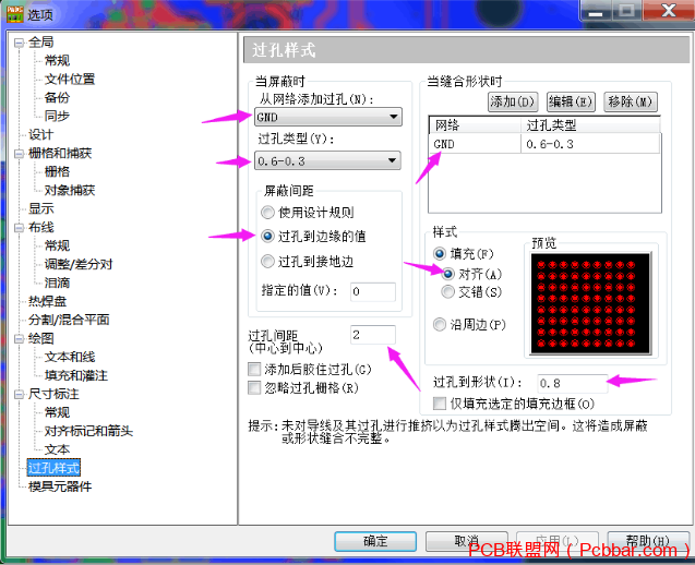

第一步:执行菜单命令 工具-选项,设置好缝合孔的过孔样式,如图 +08:00C204联盟网4418..png

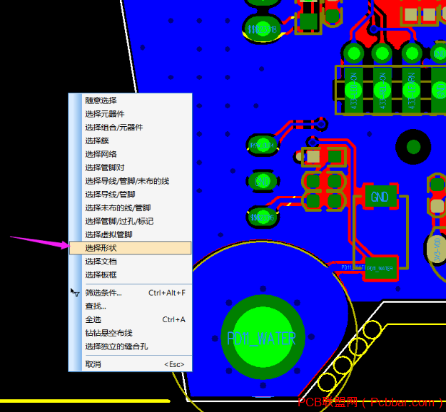

第二步: 空白处 右键 “选择形状”,然后在选择铺铜的外形。

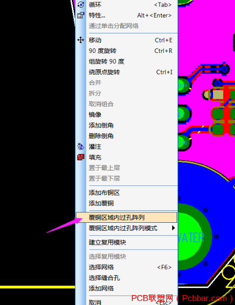

第三步:铺铜形状选择后,在选择“铺铜区域内过孔阵列”,选择后程序开始自动添加过孔。
