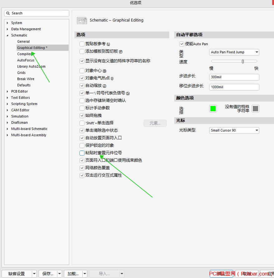

当我们在ad原理图中想利用shift+左键进行器件复制时,位号是可以自动增加的,若是利用shift+左键进行复制时,位号重置了,需要设置下面参数
第一步:执行快捷键op打开系统参数设置
第二步:在schematic-Graphical Editing选项中,将粘贴时重置元件位号的勾选进行去除即可
