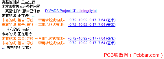

pads软件中有时网络设置不正确会导致后面设计的不方便,如图所示的警告,这类设置将导致我们的走线布线后无法删除

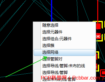

第一步:右键选择网络

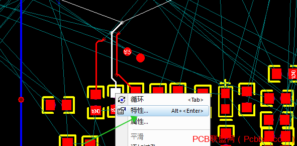

第二步:选择网络后进行右键,选择特性

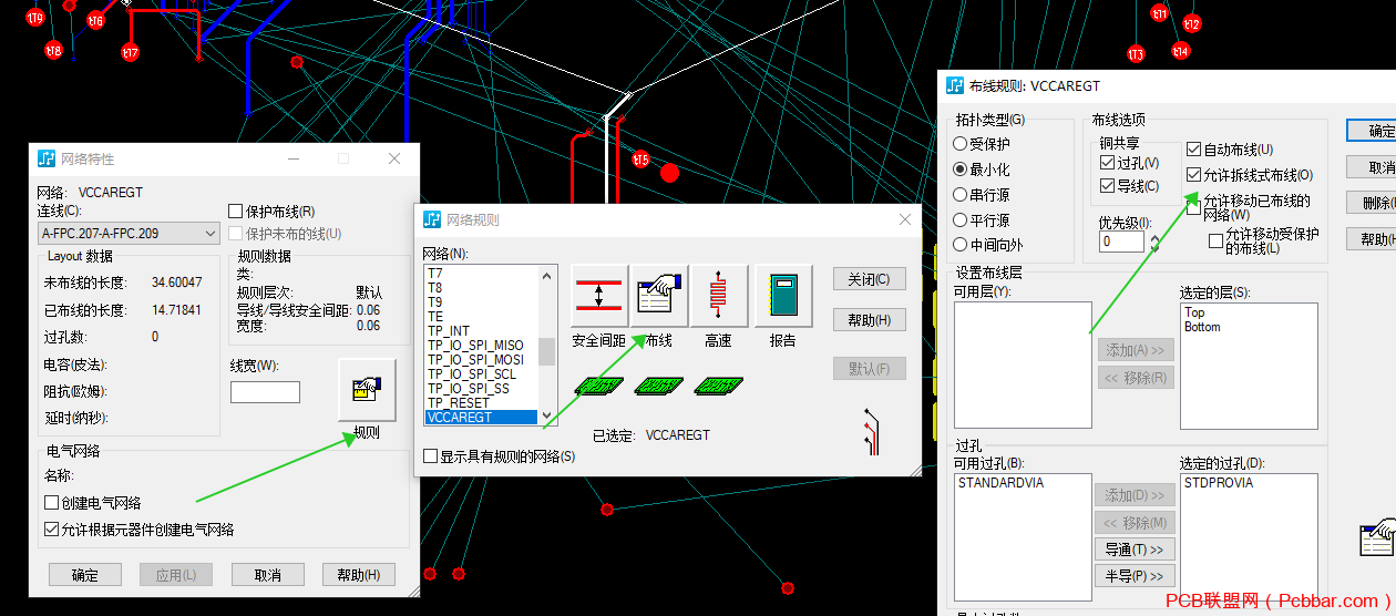

第三步:在网络特性布线规则中勾选允许拆线式布线,如图
