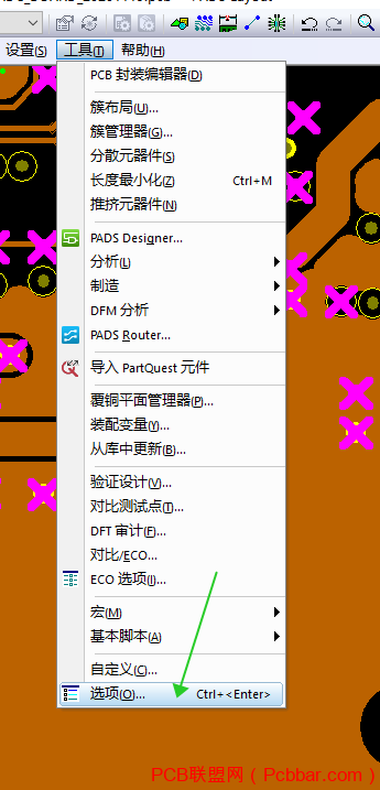

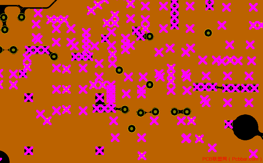

pads软件设计中,经常铺完铜皮后在过孔处出线×符号,如图所示,这是一种敷铜平面的显示效果,我们可以在选项设置中进行关闭 +08:00C409联盟网6512..png
解决方法:
第一步:执行菜单命令工具-选项

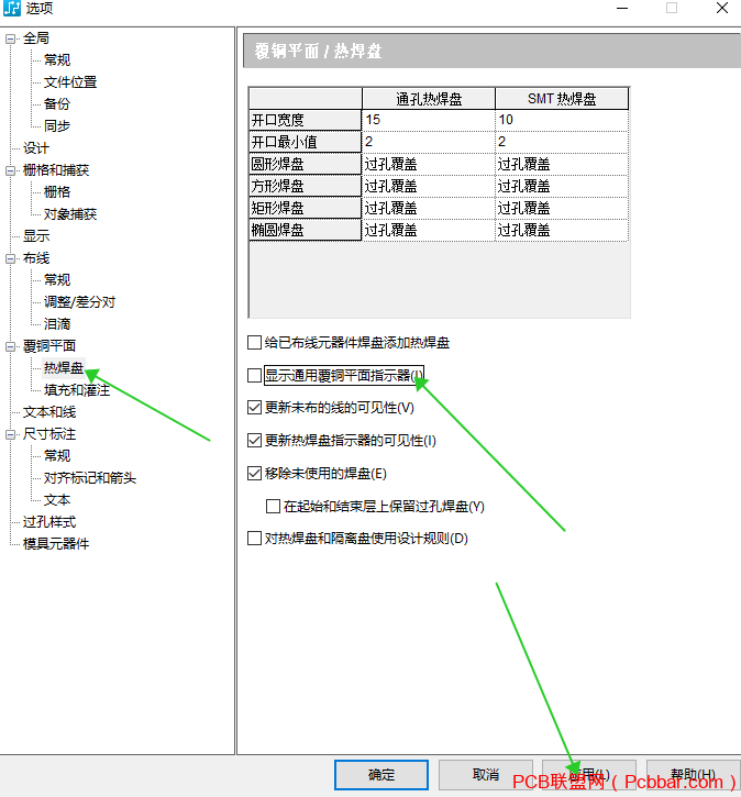

第二步:在弹出的选项窗口中选择敷铜平面-热焊盘,然后将显示敷铜平面指示器的勾选去除,点击应用后,如图所示,该显示效果在pcb中就进行移除了。
9
