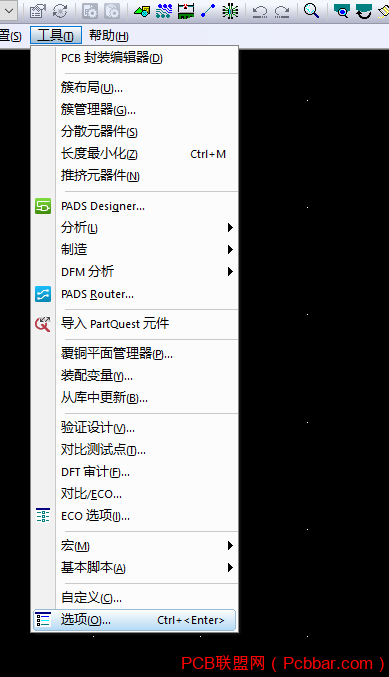

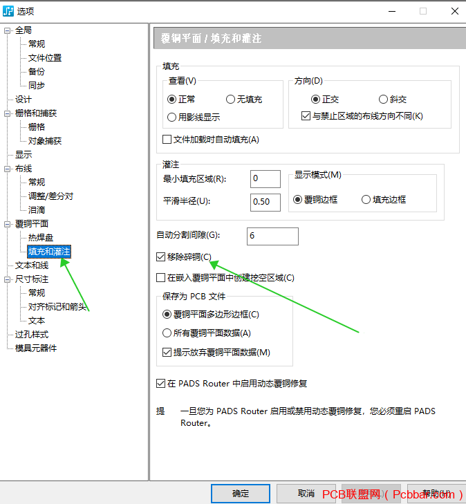

在使用pads软件进行设计时,通常考虑散热及回流等因素,设计会对整板铺铜处理,那么这样的话不可避免的就会产生碎铜,少数的碎铜可以通过手动进行移除,pads软件也提供了自动移除碎铜功能第一步:执行菜单命令工具-选项
第二步:在弹出的选项窗口选择敷铜平面-填充和灌注,然后将移除碎铜进行勾选,如图所示,操作完成后对设计进行铺铜即可自动移除所有碎铜
