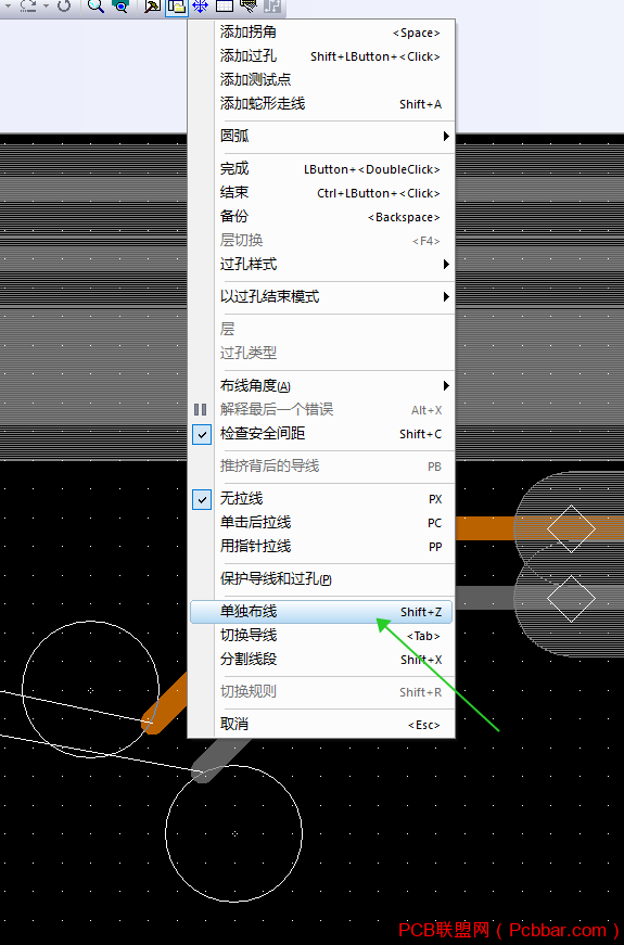

pads router软件中设置好差分规则后进行差分走线,当需要调整单根走线时,我们如何实现在差分走线的模式下进行单根走线
第一步:按下F3执行走线命令,从设置好的差分对中走出差分线
第二步:在走线的状态下单击右键选择单独布线,或者使用快捷键shift+z进行单独布线,如图所示
