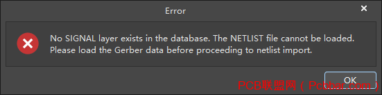

使用ad导出ipc网表出现下面的报错时,该怎么处理?
解决办法:出现这种情况的原因是你还没有输出光绘文件,因此软件提示你无法输出ipc网表,所以要先输出gerber然后再进行ipc网表的输出
