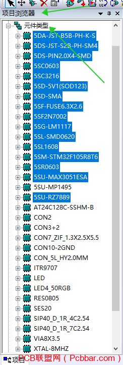

使用pads软件导网表设计时经常会出现缺失元件类型的报错,那么如何解决这个报错呢?第一步:在logic软件中的项目浏览器中,将缺少的元件类型进行选中

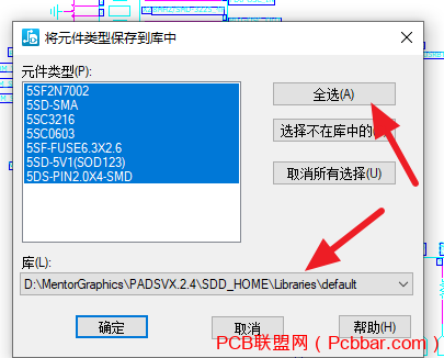

第二步:在原理图界面打击右键,在弹出的选项中选择保存到库中
第三步:在弹出的窗口中,将元件类型进行全选,保存至我们所使用的库中,这样元件就可以全部导入layout
