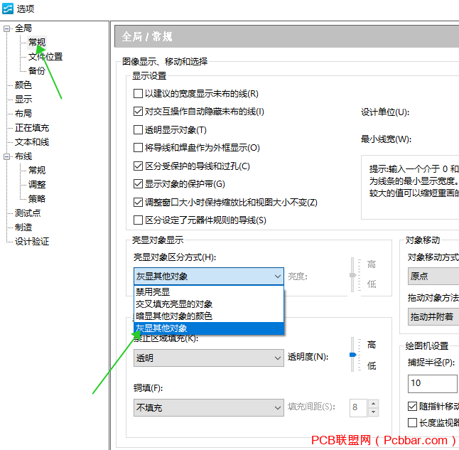

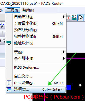

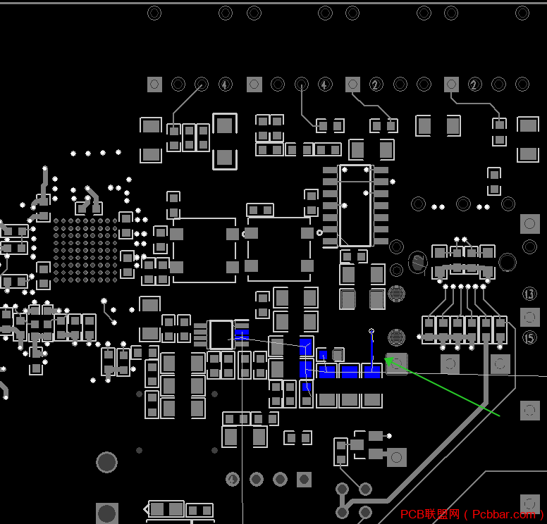

pcb设计中,用户可以在走线的时候灰色显示其他对象,只高亮同一网络的焊盘,这样更加利于进行走线设计。第一步:在router中,执行菜单命令工具-选项
第二步:在弹出的选项窗口中,在常规界面更改亮显对象显示,选择灰显其他对象,如图
第三步:回到pcb界面按F3进行走线,就可查看显示效果了
