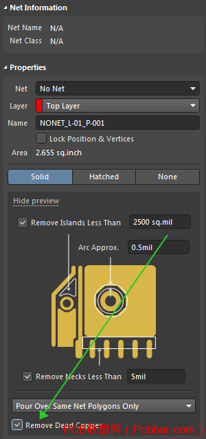

pcb设计中,通常最后会对整板进行铺地铜用来进行散热及回流,铺铜之后可能会出现死铜,会产生emc所以需要进行移除,ad软件自带快捷移除死铜的方法。第一步;双击铜皮,在铜皮属性中勾选remove dead copper

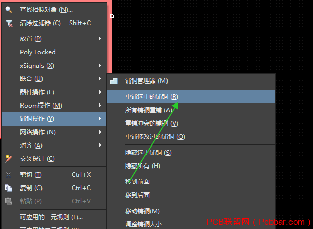

第二步:选中铜皮右键,进行重新铺铜,如图,这样就快捷的移除了死铜

Delete按键
