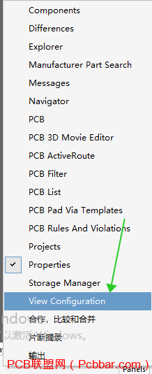

pcb设计中,有时会出现导入网表,焊盘却不显示网络,这样非常不利于进行pcb设计,所以需要在对软件设置进行更改。第一步:点击pcb界面右下角panels选项中的View Configuration或者使用快捷键L

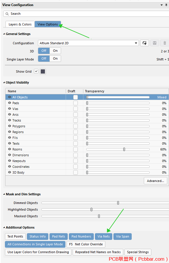

第二步:在弹出的面板下面将pads nets点亮,即可在焊盘上显示焊盘网络
