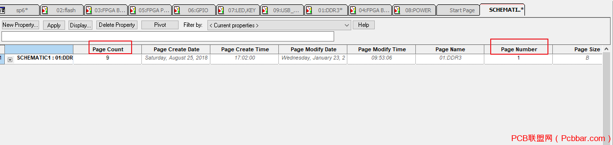

.在offpage出页符添加页码,有1个前提条件,即,项目中的TitilBlock中包含Page Count和Page Number属性。
具体步骤如下:
1.双击原理图中TitilBlock,添加Page Count和Page Number属性

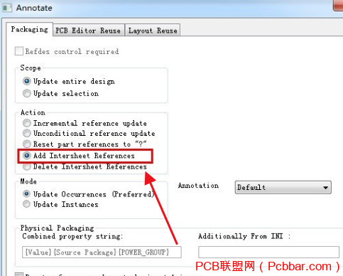

2.选中项目工程,点击Annotate图标,在Action选项栏中选择Add Intersheet References

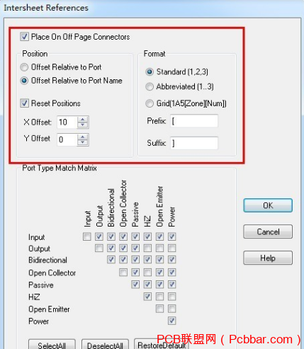

3.在弹出的对话框Intersheet References中,进行设置,点击oK即可添加页码。
Place On OffPage Connectors:是否在网络名称后放置“跳转的页码”,一般勾选该选项。
Position->Offset Relative to Port:以出页符称号为偏移基准
Position->Offset Relative to Port Name:以出页符的网络名称为偏移基准,一般选择这个。
Reset Positions:
X Offset:X轴偏移量,无法设置成负值,一般设置成10。
Y Offset:Y轴偏移量,无法设置成负值,一般设置为0。
Format->Standard[1,2,3]:页码的格式为纯数字形式,一般选择该项。
Format->Abbreviated[1..3]:没看到效果,暂时不清楚。
Format->Grid[1A5[Zone][Num]]:页码的格式为“行号+列号+页码”的格式。
Prefix:前缀,可设置为[],{},(),一般设置为[]。
Suffix:后缀,同上。
