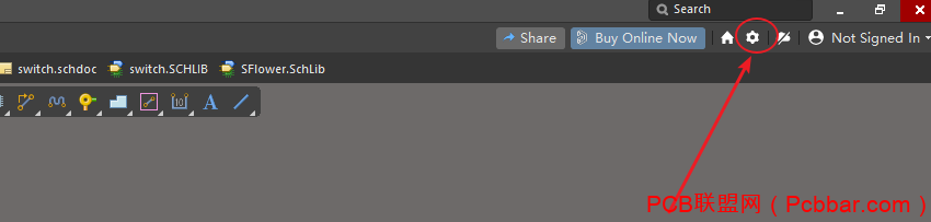

在高版本ad中经常遇到undo无法使用的问题,下面就提供一种解决办法
第一步:利用快捷键op或者点击右上角设置按钮打开优选项设置

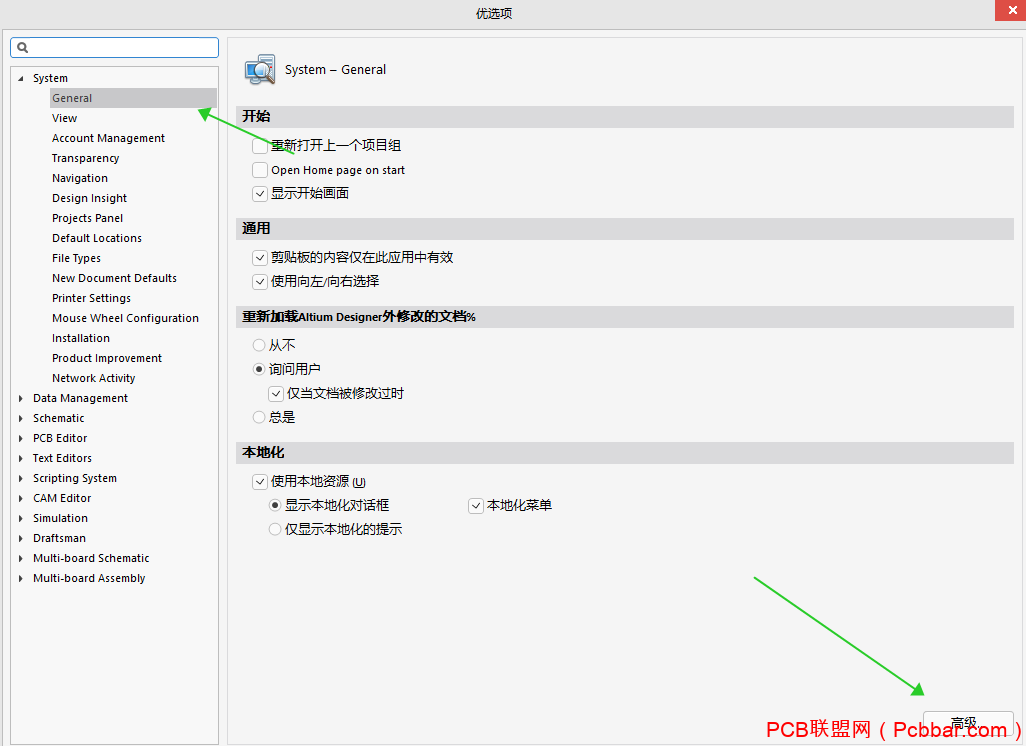

第二步:点击优选项中的高级设置

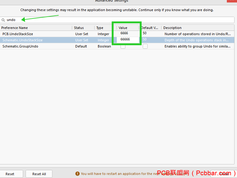

第三步:搜索undo,然后如图所示将数值改大即可解决
