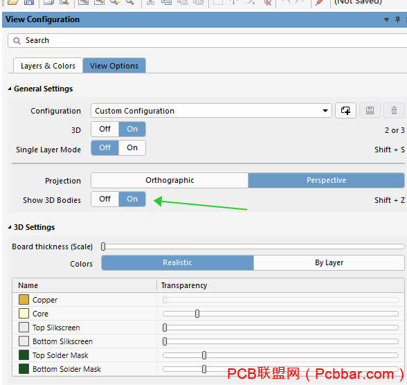

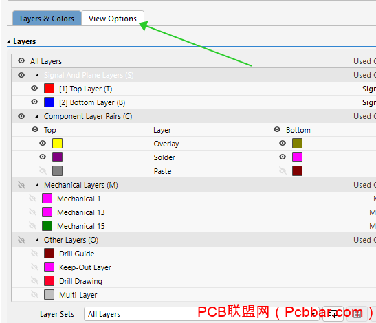

AD软件提供了强大的3D显示功能,更加利于我们对于产品的一个了解,想要查看3D模式的器件显示首先需要去2D模式下器件是否具有3D封装。那么如果器件存在3D封装,打开3D模式却不显示应该如何解决?第一步:利用快捷键L打开View Configuration面板
第二步:点击面板中View Options选项
第三步:将当前面板中的Show 3D Bodies选项点击on打开3D器件的显示。
