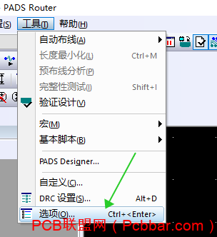

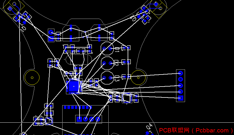

当使用pads软件进行设计时,遇到飞线在layout中正常的细线显示,而在router里面却以很粗的线宽进行显示,不利于进行布线,如图所示
+08:00C458联盟网4431..png 第一步:打开router软件,执行菜单命令工具-选项

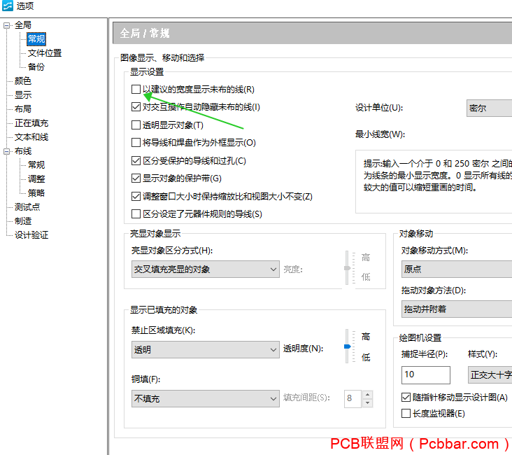

第二步:在常规选项中将“以建议线宽显示未布的线”勾选去除,点击应用后即可正常显示飞线
