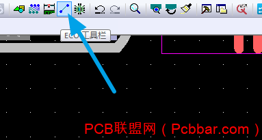

    1.执行菜单命令”eco工具栏“。如下图所示:

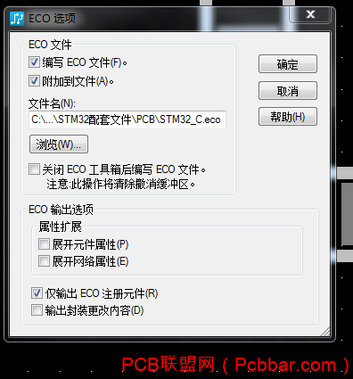

    2.弹出对应的”ECO选项“的对话框,选择”确定“如下图所示:

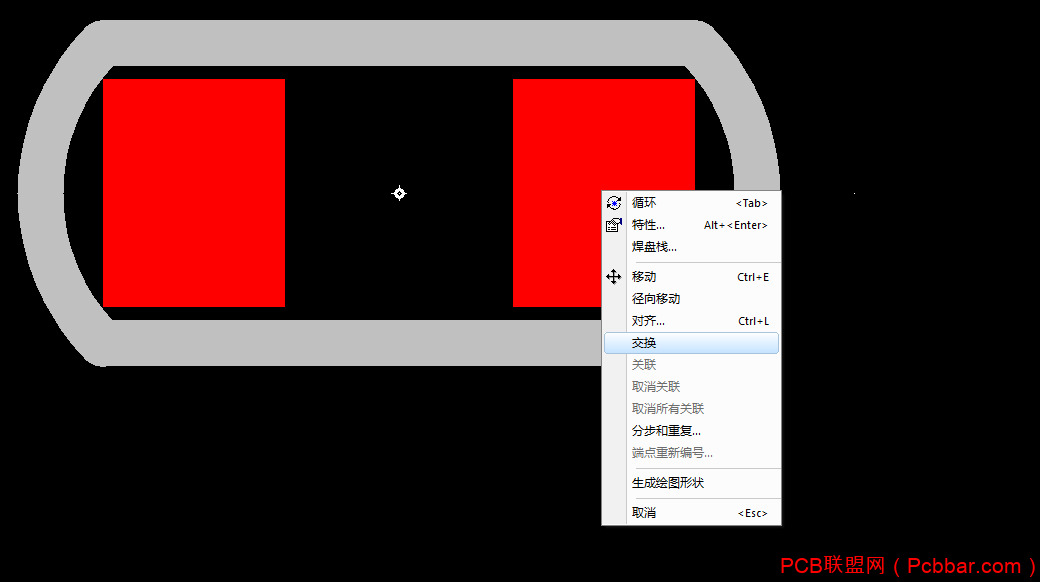

   3.打开ECO模式之后,将需要更改管脚的器件选中,鼠标右击选择“编辑封装”,如下图所示:
   4.进入封装编辑界面之后,将需要交换的管脚全部选中然后鼠标右击选择“交换”选项,如下图所示:

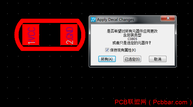

   5.设置完成之后,将封装编辑界面关闭,则会弹出“Apply Decal Changes"对话框,将”保持现有属性“进行勾选,点击”已选定“即为只更改选中的器件的封装,其他的同封装不会发生更改,如下图所示:

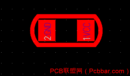

    6.即可以看到器件管脚已交换,如下图所示:
