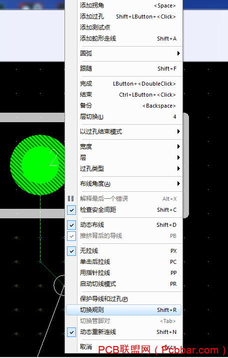

    在使用pads Router进行pcb设计时,在焊盘出线过程中出现”You must select Switch Rules'from the pop-up menu before connecting to this target“的报错,如下图所示。主要是因为规则的不同导致无法出线,应该如何去进行解决呢?
    1.对应器件实行走线命令之后,鼠标右击,选择”切换规则“或者快捷键”shift加r“,如下图所示:
   2.将规则进行切换就可以了进行走新连接。
