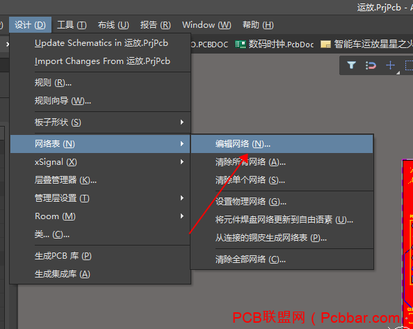

pcb设计中,焊盘网络都是通过原理图导网表的方式将网络导入至PCB中,那么当需要在pcb中某个焊盘由于软件某些原因导致网络无法导入,并且改网络在pcb中并不存在,那么我们如何直接在pcb中新增并对该网络的指定。第一步:执行菜单命令设计-网络表-编辑网络

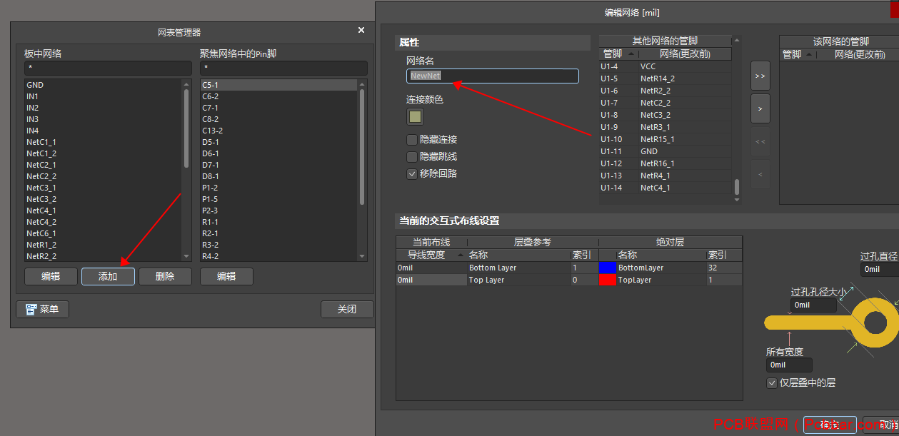

第二步:在弹出的窗口点击添加,然后输入该焊盘在原理图中表示的网络,点击确定

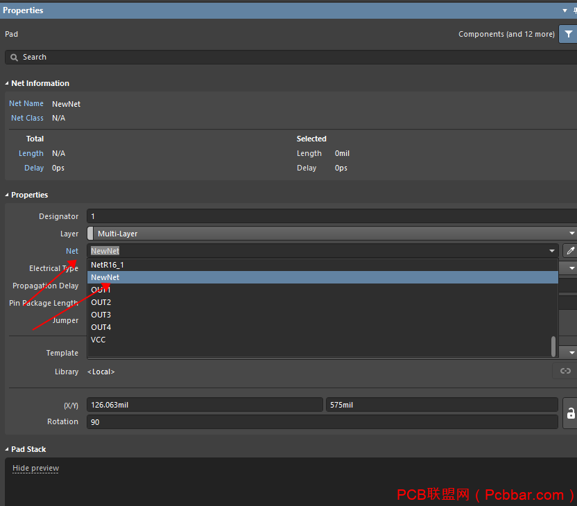

第三步:双击该焊盘,在弹出的属性窗口修改net栏属性

DNN   进入后加网络就行了
