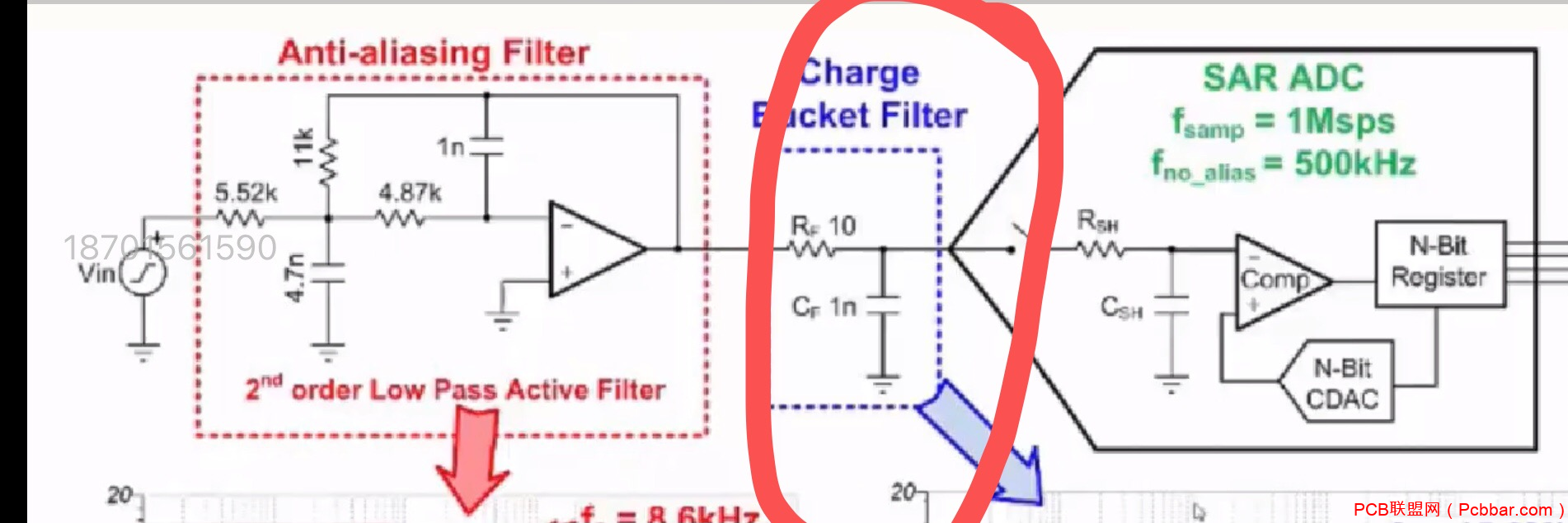

[硬件设计[文章发布中]] 这个charge bucket设计是为了提供电流消除尖峰电压的,可不可以把电阻Rf去掉只保留Cf
