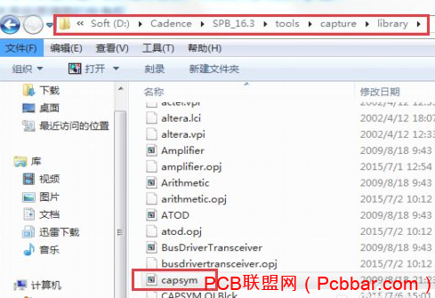

OrCAD自带的标题栏模板在capsym库文件中,在下图所示的Cadence安装路径(盘符按你的实际安装路径确定)中找到capsym库文件,双击打开库文件。

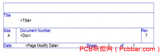

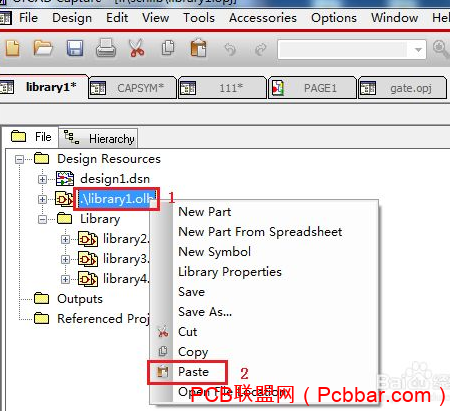

第二步:打开capsym库文件后,先将适合自己需求的标题栏模板(例如TitleBlock0)复制到自己的.olb元件库中,操作如下:
1) 单击需要复制的标题栏,出现反白显示后按下“Ctrl+C”快捷键进行复制。
2) 打开或新建自己的原理图元件库,在.olb文件上单击鼠标右键,在弹出的菜单中选择“Paste”。或者单击.olb文件,再按下“Ctrl+V”快捷键进行粘贴。

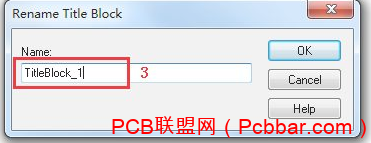

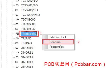

第三步:在下拉列表中找到刚才复制过来的标题栏,在文件名上单击右键在弹出的菜单中选择“Rename”,出现“Rename Title Block”的对话框中将标题栏进行重命名。

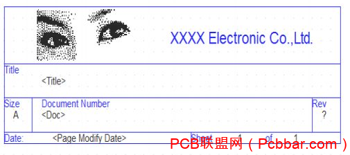

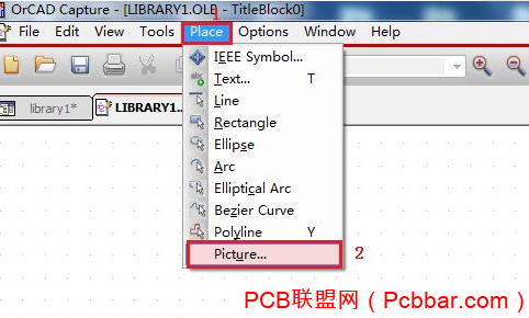

第五步:插入图片Logo:
事先准备好一张图片Logo,点击:菜单Place → Picture...
在出现的对话框中选择自己需要插入的图片,点击OK。
第六步:调整图片大小和位置,用绘图工具修改标题栏的大小和样式,用文本工具添加公司名称等信息,最后的效果如下图。

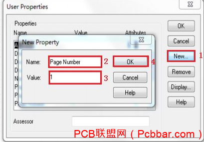

标题栏的黑色字体的文本为属性值,一般情况下,Page Number和Page Count属性值是必须有的,如果标题栏没有可以自己添加。以添加“Page Number”属性值为例说明:
1) 在文档空白处双击,打开“User Properties”对话框
2) 查看是否有Page Number属性值,如果没有点击“New...”出现“New Property”对话框,在“Name”和“Value”的文本框中分别按图示填写
3) 点击“OK”完成。
也可以按照以上方法自定义属性值。

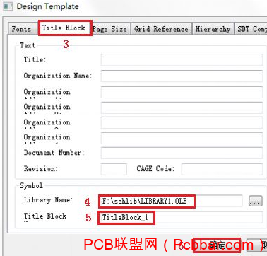

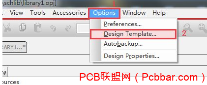

第八步:将标题栏进行关联:
点击:菜单Options →Design Template...
出现“Design Template”对话框后,选择“Title Block”标签。
在“Library Name”和“Title Block”文本框中分别填写标题栏所在的库文件路径和标题栏文件名,如下图所示。

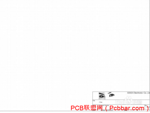

第九步:新建一个原理图文件这时就会看到刚才新建的标题栏已经在右下角了。
