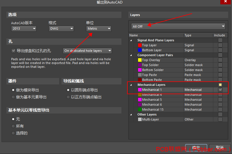

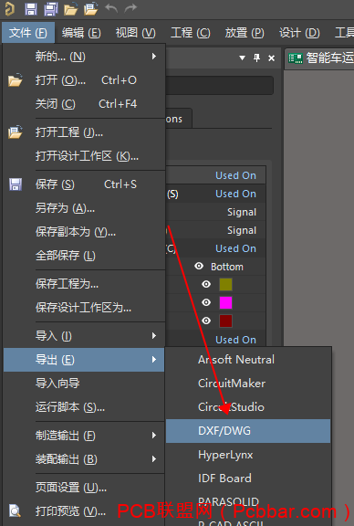

通常我们进行pcb设计的时候需要做的是导入dxf结构文件,那么如果是做完设计之后如何将dxf结构文件进行输出,让结构工程师进行确认呢,下面就讲解一下ad软件输出dxf文件的方法:第一步:执行菜单命令文件-导出-DWG/DXF

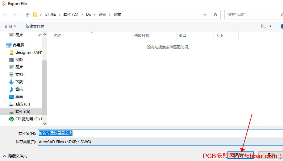

第二步:选择相应的路径进行保存
第三步:将单位设置为MM单位,选择板框所在的层,如图所示板框是在机械1层,然后进行导出即可
