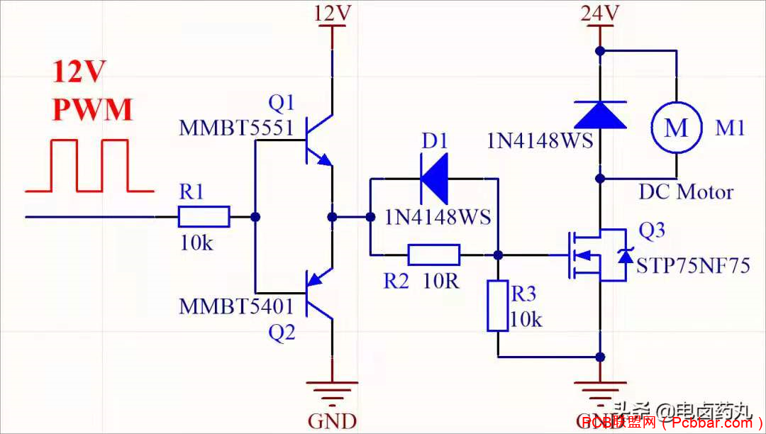

[硬件设计[文章发布中]] 这个 D1的作用是什么?

发表于 2021-6-6 08:29:59 | 显示全部楼层
和10欧的电阻并联D是多余的,意义不大

发表于 2021-6-4 09:10:50 | 显示全部楼层
开关作用,当负脉冲时加速Q3截止

发表于 2021-6-5 16:07:47 | 显示全部楼层
楼上正解,加速Q3关断,二极管内阻比电阻小

发表于 2021-6-28 00:14:58 | 显示全部楼层
二极管开关作用
