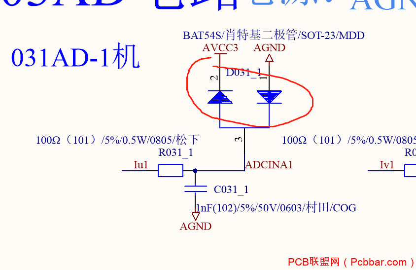

[硬件设计[文章发布中]] 请问这里加的肖特基二极管作用是啥?

发表于 2021-6-11 08:20:35 | 显示全部楼层
防止过压,这个二极管在这叫钳位二极管。有些芯片的IO口结构里头也有这个玩意儿

发表于 2021-6-11 18:15:01 | 显示全部楼层
为啥不用齐纳
