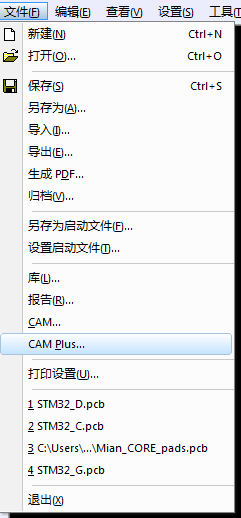

    制版生产完成之后,后期需要对各个元件进行贴片,这需要用各元件的坐标图。那么如何再pads软件中去输出坐标文件呢?    1.执行菜单命令“文件-CAM Plus”,打开对应的设置界面,如下图所示:

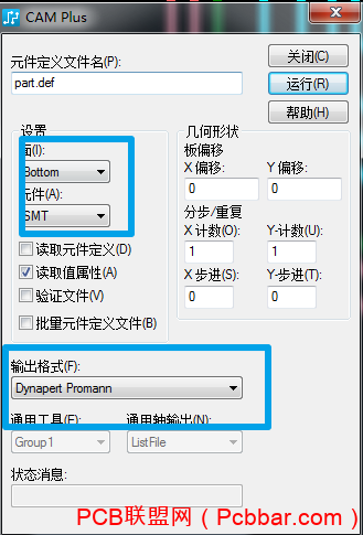

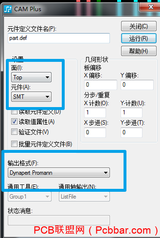

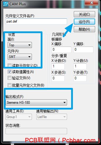

     2.弹出对应的“CAM Plus”对话框,进行如下设置:

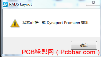

    3.设置完点击“运行”即可,弹出对应对话框,点击“确定”如下图所示:

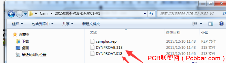

   4.可以得到相应的坐标文件如下图:
