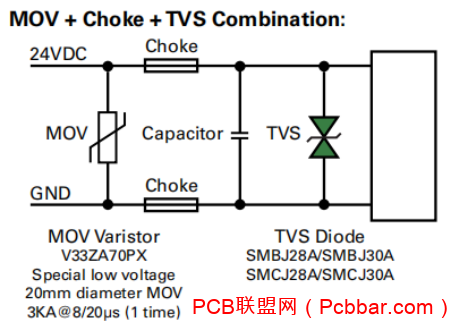

bms的24V输入滤波电路有什么推荐的,针对浪涌、传导等。希望老师给个常用的推荐电路配置,谢谢
(1)其实对于电源入口或者通讯接口其防护设计都是类似的,其重点永远都是一样的,即emc辅助电路设计
(2)EMC辅助电路设计和EMC设计都是类似的,即EMI滤波和EMS防护
(3)EMI滤波我们主要考虑差模滤波和共模滤波,其关键是根据具体产品决定几阶滤波,比如说共模滤波,我们可以通过共模电容+共模电感实现二阶共模滤波,其差模也类似,大家可以参考220VAC电源入口的XY电容以及共模电感差模电感其设计
(4)EMS防护,首先其设计规则是多阶防护逐级递减,其一般是通过GDT,TVS,MOS等共同来实现;其实我们的EMS防护主要是针对于surge进行防护,当然造成surge的机制非常多,有静电,有雷击,有电网的电压突然跌落等等等等;而浪涌的表现形式也有两种:共模浪涌能量和差模浪涌能量,所以在EMS防护电路设计里面我们也要把这两块考虑进去,也就是纪要防护共模浪涌能量也要防护差模浪涌能量
(5)其常见的设计套路如下图:
