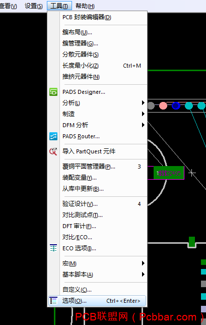

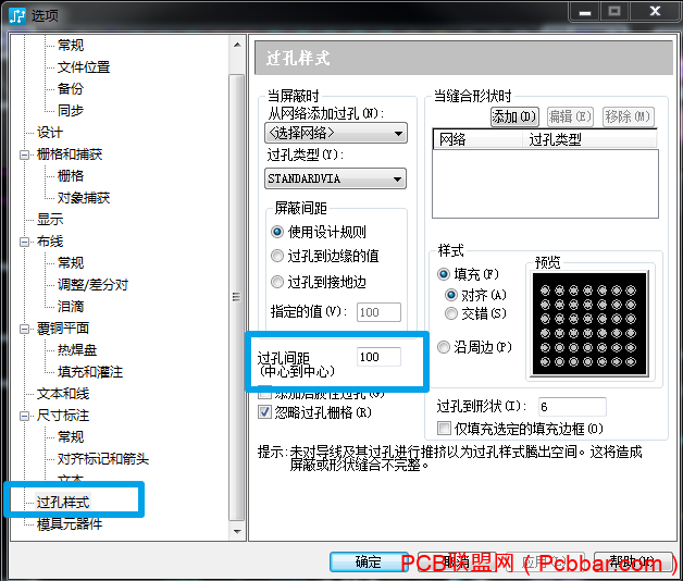

      在进行pcb设计时,会在一些区域去添加地过孔,从而和其他层进行充分的连接。它的作用主要是,比如说对于射频板或者是高速板,可以加一些缝合地过孔放在它的周边,对信号有一些屏蔽作用,因此有助于对信号进行保护。那么在放置缝合孔之后,我们如何对于其过孔阵列间距的设置呢?      1.执行菜单命令“工具-选项”,如下图所示:
      2.打开对应的“选项”对话框,选择“过孔样式”选项卡,对应界面找到“过孔间距”分栏进行对应的规则设置,如下图所示:
