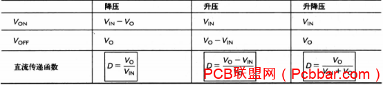

问:DCDC芯片的占空比是输出电压除以输入电压,那么当负载电流增加的时候,占空比是增加的,为什么不等于输出比输入了呢?
(1)首先我需要纠正一点在开关电源的3种基本拓扑中,只有buck开关电源其占空比=Vout/Vin
(2)而其他拓扑结构其占空比≠Vout/Vin,有一句话叫如有雷同纯属巧合,只不过很多人都对Buck开关电源比较熟悉所以就认为所有拓扑的开关电源其占空比duty = Vout/Vin,其实并非如此
(3)大家学习开关电源首先要把开关电源的最基本的3种拓扑搞得非常熟悉才行,说先占 空比的定义=ton/(ton + toff)
(4)然后开关电源其有伏秒原则即Von*ton = Voff*toff,伏秒原则其本质其实是在整个PWM周期内,电感在ON和OFF期间其△I相等
(5)然后由3和4我们就能够得出其不同拓扑结构其通用的占空比的公式duty=Voff/(Von+Voff)
(6)而不同的拓扑结构其Von和Voff是不相同的,所以最终其不同拓扑结构其占空比是不一样的
(7)所以最终我们不同拓扑结构得到的结构如下图:
(8)我们在来分析另外一个问题,但负载电流增加的时候,首先是Vo变化,Vo变化而Vin不变化,所以占空比就发生变化,其占空比仍然遵循我们上述规律公式
