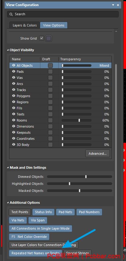

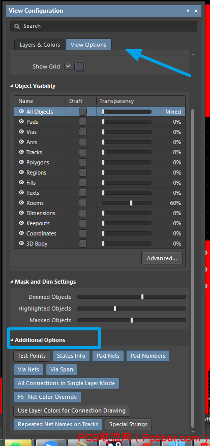

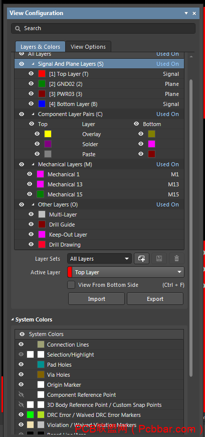

      在使用Altium designer软件进行pcb设计,在进行拉线处理时,遇到了对应走线没有显示网络标识,打开其属性查看又是存在网络,将其走线放大也是没有网络显示。出现以上的情况应该如何处理呢?      1.使用系统自带快捷键”L“,打开对应的”View Configuration"对话框,如下图所示:
     2.在对话框中选择“View Options”选项,其界面的“Additional Options”进行展开,如下图所示:
     3.其展开界面中将“Repeated Net Name on tracks”选上即可,如下图所示:
