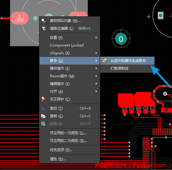

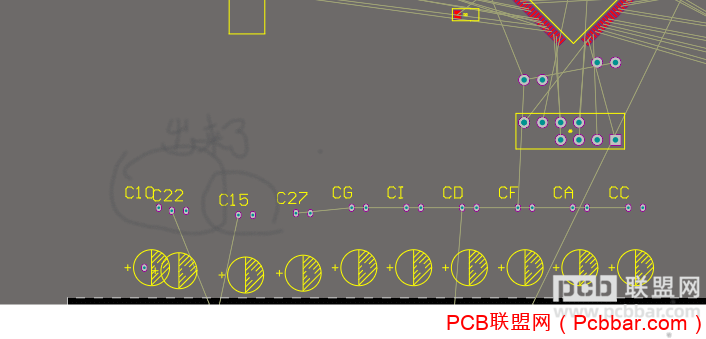

    在使用高版本将元器件从原理图导入到PCB中,对于器件需要进行布局。那么在对器件布局的过程中出现了移动器件,器件的焊盘以及器件丝印外框进行了打散的现象,如下图所示:
   1.出现上述问题可能是再导入的过程中软件出现了BUG,那么我们解决的方法就需要将PCB中的元器件选中全部进行删除,然后从原理图中重新导入过来一遍。如果还是怕出现上述问题可以按照一下步骤将器件进行联合。

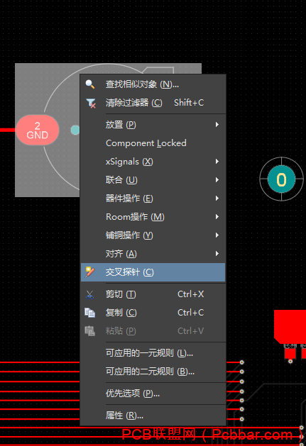

    2.选中对应的元器件之后鼠标右击,出现对应的分栏,如下图所示:
    3.选中对应的”联合“选项中选择”从选中的器件生成联合“如下图所示,将器件进行联合不会出现打散现象:
