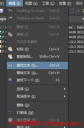

      在进行原理图设计时,通常将元器件全部从库中放置到原理图中并且网络连接全部完毕之后需要对于某些器件进行一个检查,但是由于可能存在多页原理图或者是原理图中的器件较多,一个一个查找会比较眼花缭乱并且效率低。那么在Altium designer中存在一个查找元件的操作。     1.执行菜单命令“编辑-查找文本”,或者使用软件自带的快捷键“ctrl加f”,如下图所示:

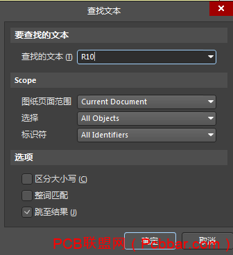

     2.弹出对应的“查找文本"对话框之后,在对应的”查找的文本“分栏中编辑对应需要查找的元器件位号,点击”确定“即可,如下图所示,以查找”R10“为例:
    建议是将下列”选项“中的”跳至结果“进行勾选,能够自动跳转至对应器件。

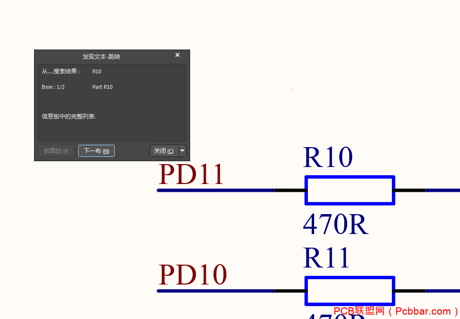

    3.点击”确定“之后 出现”发现文本跳转“对话框,并且同时界面挑战至R10元器件,如下图所示:
