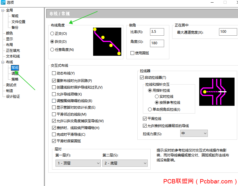

pcb设计中有时候需要切换走线角度来适应不同的走线要求,通常我们都是采用45度走线,那么下面介绍一下如何在pads软件中修改走线角度第一步:先打开pads router软件 因为布线通常是在router软件中完成的
第二步:执行菜单命令工具-选项
第三步:找到布线常规选项,对布线角度进行选择,正交为90度走线 斜角为45度走线,
