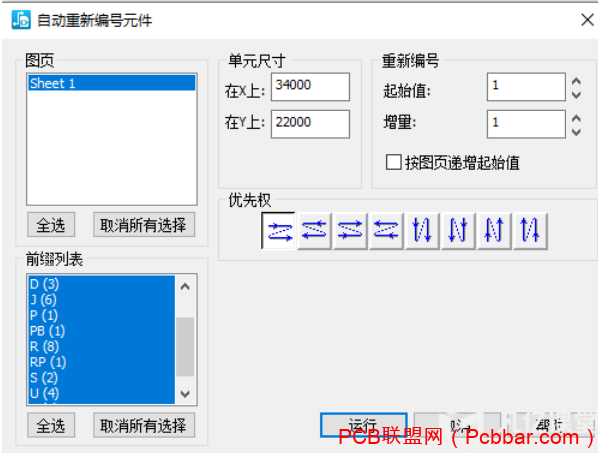

我们在进行pcb设计时,绘制原理图后,经常需要给原理图重新进行元件的编号,但是逐个手动修改会浪费很多时间,下面就为大家讲解如何自动重新编号来提高设计效率,这个功能在我们的PADS9.5中是没有的,随着软件的更新,在2.4以后的版本新增了这个功能,确实也为设计提供了很多方便的操作。第一步:在原理图界面点击标识
第二步:点击标识后进入自动重新编号元件对话框,选择好对应的参数值就可以进行重新编号了
