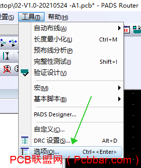

当在pads Router中进行布线的时候,如果可以显示我们所设置的好规则间距的话,这样可以很清楚的看到走线是否违反了所设置的规则。第一步:执行菜单命令工具-选项

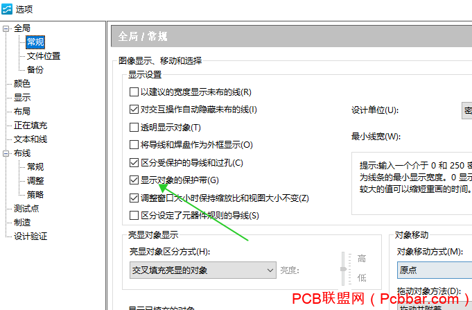

第二步:在弹出的窗口选择常规。将显示保护带进行勾选

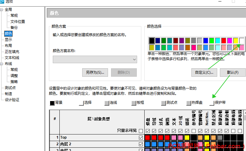

第三步:点击颜色,将保护带颜色设置为亮眼一点的白色,设置完成后点击应用

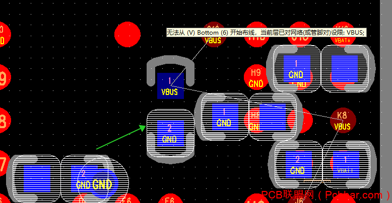

此时我们在router中进行走线就可以显示一个间距边界了,如图所示
