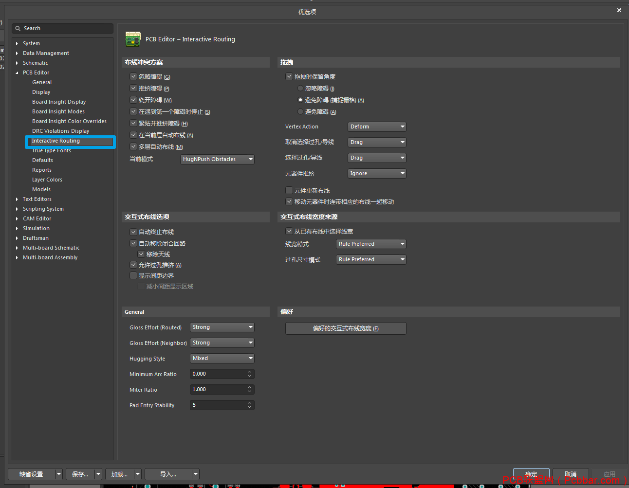

      在使用Altium designer 进行pcb设计,器件布局完成之后进行了布线以及扇孔的准备。偶尔会在进行PCB设计时出现需要将某些器件进行微调的情况,为了方便我们的设计,这个器件对应扇出的过孔或者是连接的走线需要一起进行移动。那么在后期将器件进行微调移动之后就不用重新扇孔以及连接走线,如何进行上述操作呢?         1.在AD设计界面中,使用软件自带快捷键“tp”打开对应的系统参数界面,如下图所示:
    2.选择“Interactive Routing"选项卡,打开对应界面,如下图所示:

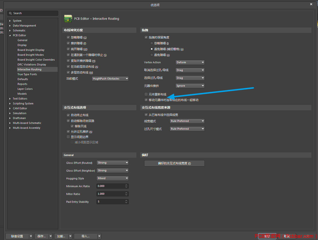

     3.在对应选项卡界面找到”拖拽“分栏设置,将对应的”移动元器件时连带相应的布线一起移动“进行勾选,如下图所示:
   设置完成之后点击”应用“即可。
