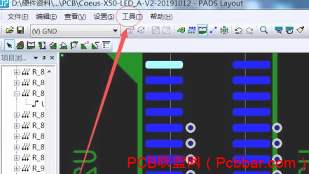

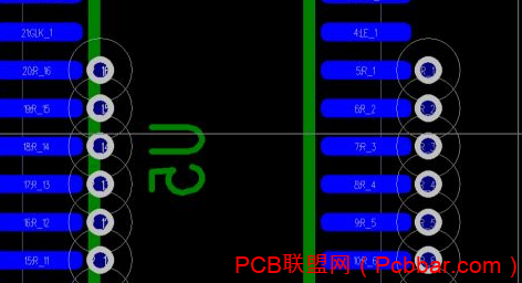

当我们用pads layout画PCB的时候,有时会遇到过孔周围有一个圆圈是怎么回事呢?如图所示,那么如何去掉呢?其实很简单,在选项里面设置一下就可以了
第一步:单击工具栏里面的【工具】选项,如图所示。

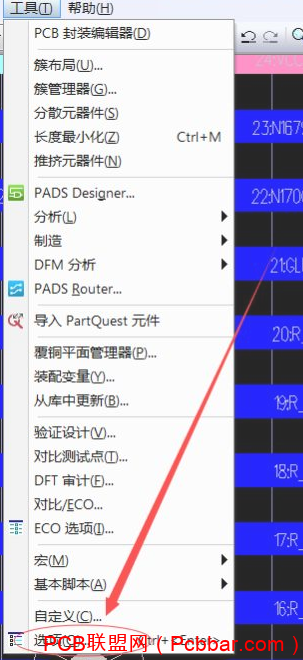

第二步:打开工具选项栏之后单击【选项】,如图所示。

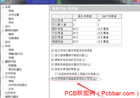

第四步:打开选项对话框之后单击【热焊盘】选项将【对热焊盘和隔离盘使用设计规则(D)】选项前面的复选框勾选上,然后单击【确定】选项即可,如图所示。 +08:00C310联盟网5812..png
