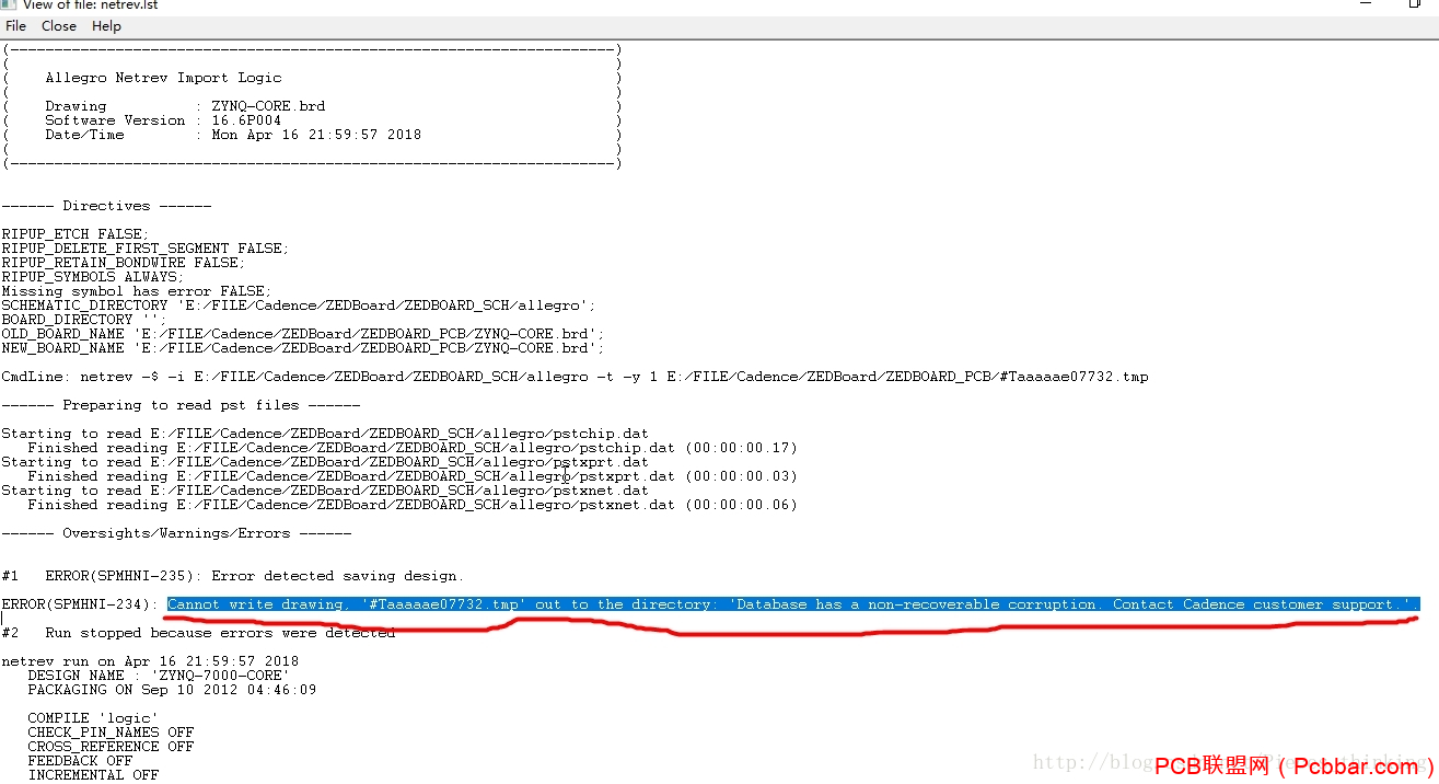

当在allegro导网表时,出现如下图所示的报错如何解决? +08:00C158联盟网5845..png
其中,’#Taaaaaa01496.tmp’不一定就是这个文件名字,也可能是其他的(貌似是随机产生的名字)。
碰到这个问题如何解决呢?可以尝试如下过程进行解决:

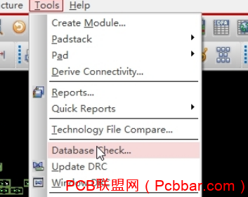

1、在导入网表之前,在Allegro中先进行如下操作:

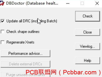

点击Database Check,然后出现如下窗口:
勾上Update all DRC,然后Check(第一次Check时可能会弹出Log窗口显示一些错误,不用理会,第二次Check就没有了),完成后Close。
2、完成以上操作后,再重新导入网表,就不会出现之前的那种错误了。
