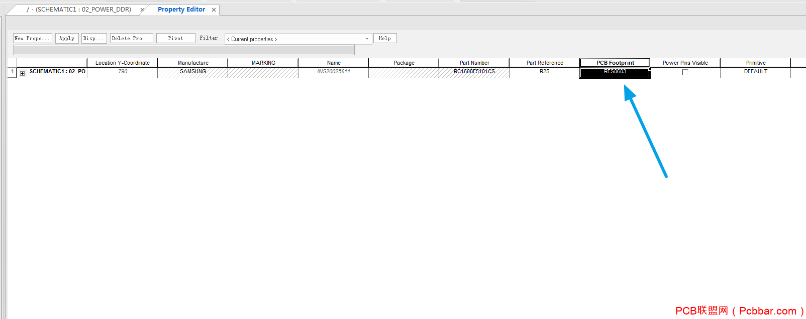

    在使用allegro输出网表时,出现了“Value for property PCB Footprint "的报错,到底是什么原因引起的呢?这是因为对应报错的封装名称的填写存在问题,可能是出现了空格或者是出现了非法字符例如是换行等符号。那么对应的解决办法就是需要重新去将对应报错的封装名称进行修改。    1.选中有问题的封装对应的元件,右击选择”Edit Properties"选项,如下图所示:
    2.打开对应“Property Editor”对话框之后,找到封装名称的竖列,即“PCB Footprint”选项,如下图所示:
    3.填写正确规格的封装名称即可。
