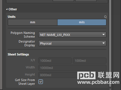

在AD中导入DXF板框时,有时我们会遇到板框太大,导致无法正常导入的情况 ,此时我们就需要修改PCB界面的大小
双击PCB界面,打开“properties”面板,拖动至最下方

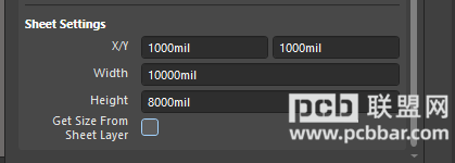

将“Get Size From Sheet Layer”项取消勾选,即可对PCB界面进行自定义大小
