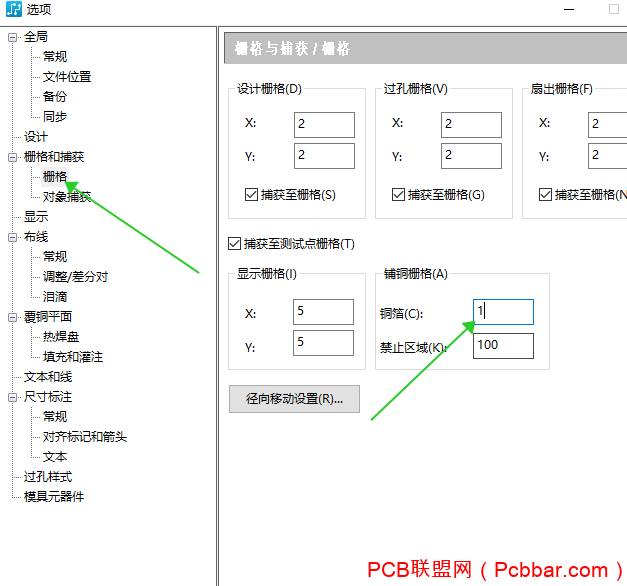

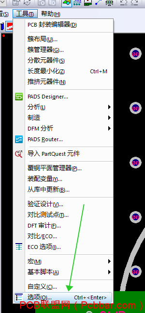

pads软件中,对于铺铜方式的设置主要由两个参数进行控制,一个是铺铜栅格 一个是铺铜线的宽度,那么我们需要进行实心铺铜应该如何进行设置呢?第一步:执行菜单命令【工具】-【选项】,
第二步:在铺铜栅格处设置数值为1

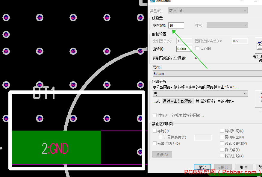

第四步:在铺铜完后弹出的窗口进行铺铜线宽度的设置,只要设置数值大于铺铜栅格就是实心铜皮 反之,就是网格铜皮
